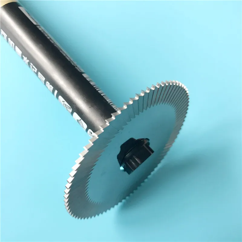

date uno sguardo a questo link era questo che cercavo e si monta nel porta pinze è certo non si trova lidl
https://ae01.alicdn.com/kf/HTB1Q.pQXo6F ... catori.jpg
grazie a tutti
