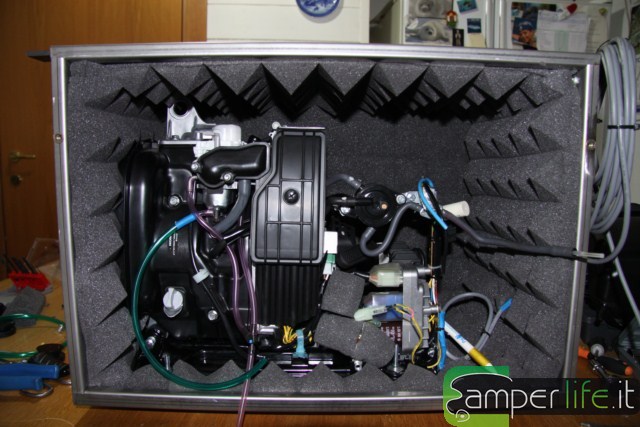

3 - io vorrei cercare di attenuare il rumore con dei pannelli assorbenti simili a questi
http://www.camperlife.it/uploads/images ... r%2024.JPG
Come posso renderli ignifughi?
