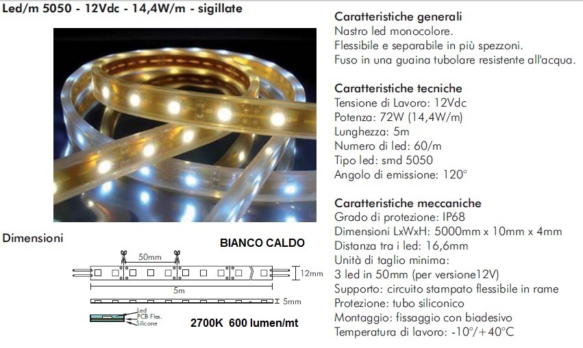

Ci devi dire le caratteristiche dei modulini LED . . . :???:

Sono delle comuni strisce a LED adesive che si possono tagliare ogni tre LED e vanno alimentate a 12V DC.
Siccome erano fin troppo luminosi ho aggiunto in serie una resistenza da 16 Ohm 1W.
Precisamente ho utilizzato questi: http://www.microkit.com/immagini/LD-60100.jpg
Quelli a luce calda.

come sei riuscito a fare quelle saldature? :grin:

Con un cutter ho rimosso (con delicatezza) il rivestimento siliconico sopra le piazzole e con un saldatore a stagno a punta fine ho fatto i ponticelli. Il taglio l'ho fatto asportando circa 2,5 mm di materiale per tutta la larghezza del nastro.

Ma quei led non scaldano tanto??? ho visto che in svariati posti, dietro hanno dei grossi dissipatori!

Quel tipo di LED non scalda molto altrimenti il biadesivo si staccherebbe. In ogni caso la piastra di supporto in alluminio spesso 1 Cm si comporta anche da dissipatore. Anche il banco officina l'ho illuminato con questi LED, li ho appiccicati ad un profilato in al ad 'U' e li ho appesi sopra tutto il banco. (3mt)

Il supporto stesso è un ottimo dissipatore :grin:
