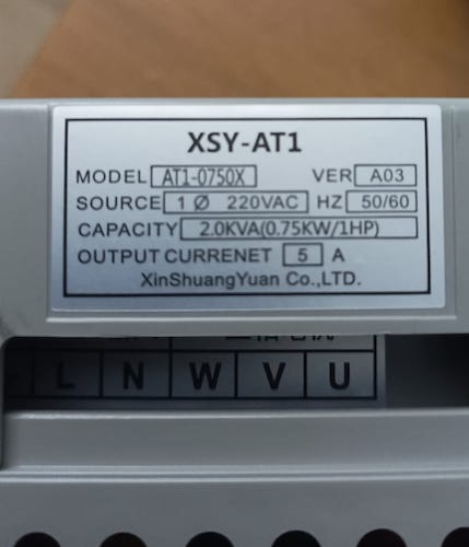

Ciao a tutti, ho acquistato da Temu un regolatore di velocità, inverter, uguale a questo su Aliexpress https://it.aliexpress.com/item/1005002840145486.html ma ad 1/3 del prezzo. Il problema è che primo non m'intendo di elettronica e anche se mastico un pò d'inglese le istruzioni non mi aiutano a capire in primis se posso utilizzarlo su un motore a 220 (io non ho la 380 a casa) secondo come si fanno i collegamenti. E prima di fare casino chiedo il vostro aiuto. Per intenderci, mi sono auto costruito un tornio per metalli e due levigatrici a nastro utilizzando motori di pompa dell'acqua, da 1 cavallo, 1,5 cavalli e poi ne ho uno da 2 cavalli. Come vedete non sono afferrato con la terminologia (penso si parli di hp). Vi allego le istruzioni dove ho inquadrato quella che secondo me è la soluzione che mi riguarda. Vi prego di essere non chiari ed elementari... di più! Sono graditi schemi e disegnini. ps: mi basta una volta per imparare...

io vedo un problema, se hai comperato l' AT1 del link non va bene è per motori trifase per questi motori ci vuole l' AT2

...considerato il dubbio sollevato da flosi, non possiamo che attendere l'mmagine dell'etichetta dell'inverter di pensaprote.

Ecco, il foglietto istruzioni era comprensivo di tutte le versioni AT... Praticamente questo inverter non mi serve... lo metterò in vendita.
